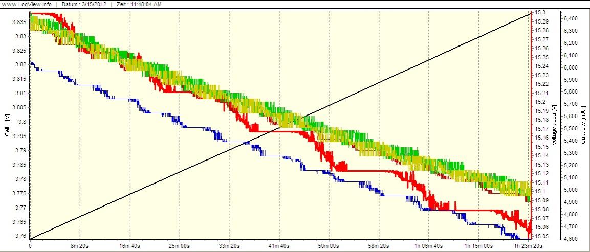

Also sieht nicht schlecht aus da geht schon was rein !
Werde Ihn mal mit Unilog leer fliegen, das dischargen bringt nichts komme ich immer an die Sicherheits Zeitbegrenzung des chargers, etc.
BorisS
sieht recht gut auch, Habe einen discharge bis 3.7 zusammen gebracht leider hat mich windows ausgelogged nach 2 stunden. Aber die Info sehen mal gut auch. Bis 3.7* V 6400 mAh ist nicht schlecht scheint schonmal einen 8000 mAh zu übertreffen.
