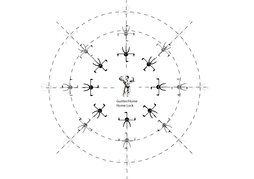

HI Ertan,
hatte mal diese Grafik angefertigt um den Unterscheid zu erklären, kann mich nicht mehr erinnern aber homelock wird erst nach einer gewissen Entfernung von der Homeposition aktiv.
View attachment 4340View attachment 4341
Boris

muvid
Hallo Boris und Gunter,
ok ich habe das so verstanden...ich versuche mal zu erklären von Anfang an:
1. Copter einschalten warten auf GPS(Home Position) und Grünes schnelles Blinken für richtungserkennung.
2. dann starten in GPS/Atti Mode und sagen wir mal 40 Meter weit weg fliegen in einer höhe von sagen wir mal 5 Meter
3. wenn ich dann in HomeLock schalte sollte er dann in richtung Homeposition sprich in den 10 Meter Radius zurück kommen.
Habe ich das jetzt richtig verstanden?
Vielleicht noch wichtig. Habe einen 3 Stufen Schalter (Off / CourseLock/ HomeLock) . Würde dann von Off in Stellung HomeLock schalten und dann soll es Funktionieren...?
Gruß Ertan
