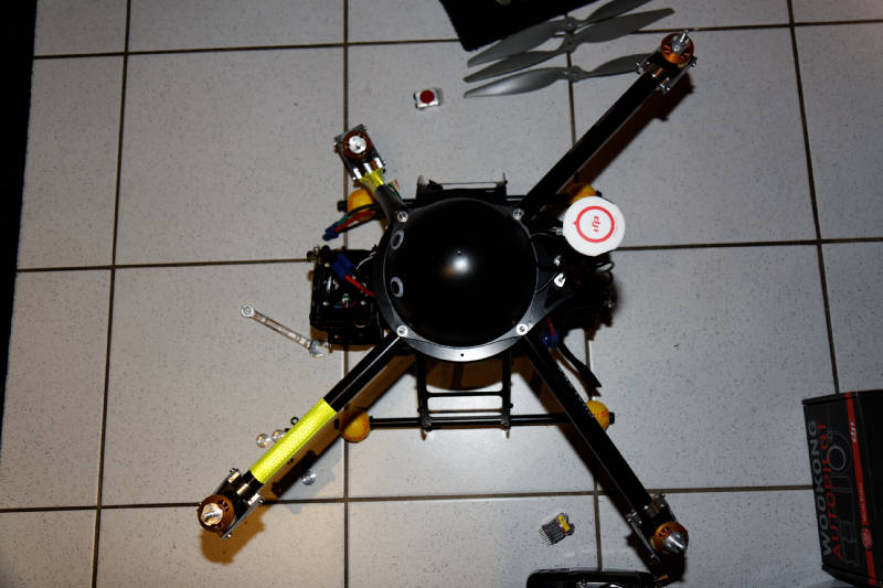

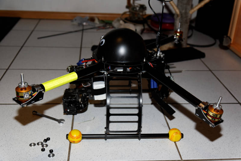

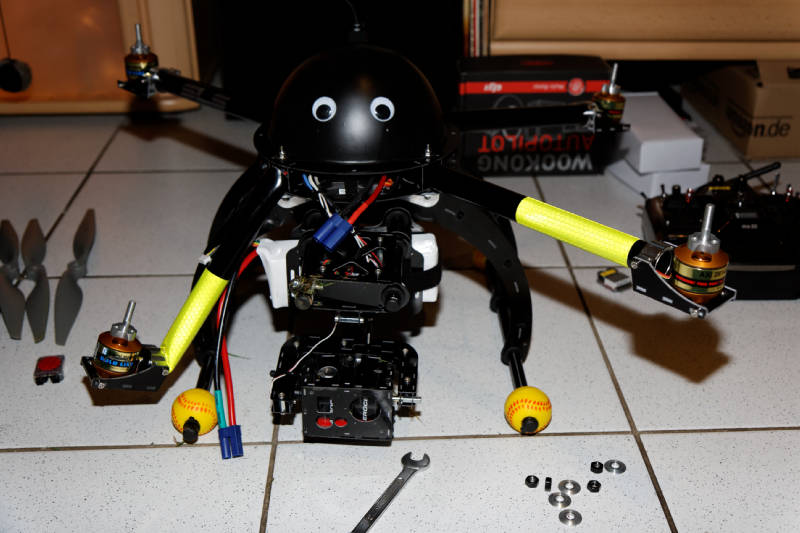

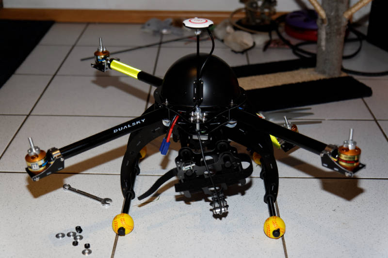

View attachment 6102So, nun zu meinem Problem:
Gestern Abend wollte ich auf einer großen Wiese endlich mal die
Coming Home Funktion testen, aber leider ist das Ganze in einem
Crash geendet.
Ich habe zuvor mit dem neuen Setup endlos Akkus leergeflogen,
alles ohne Probleme und nun das.
Video gibt es hier: (leider nicht berauschend iPhone meiner Tochter)
https://vimeo.com/48838593/
Ich bin am Anfang ein paar Runden geflogen, und hab den Copter
dann einfach von mir weg geparkt. Dann hab ich den Schalter
für Failsafe umgelegt und abgewartet. Zuerst bleibt der Copter
stehen, dann kommt er in meine Richtung, dreht sich dabei nach
vorne und kurz danach kippt er über die linke Seite einfach so weg.
Hat irgendwer, irgendeine Idee ?
Gruß
Peter
