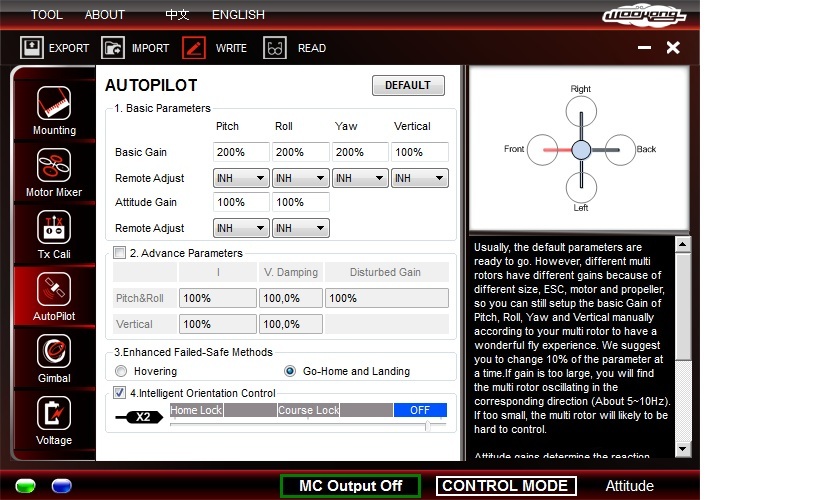

Bitte leg dir die Gains basic auf die Funke, Also Roll Pitch und Yaw. Ich habe sie auf einen Schalter und es ist ein großer unterscheid nach dem Motorenanlassen wie stark er
die props dreht. Mit 100% basic gains läuft er mächhlich an mit 400% relativ stark, mit null Gewicht dran könnt es brenzlich werden wenn du mit höheren gains startest. Sollte es nicht aber ich habe schon mit meinen 5.5 kg schweren immer wieder bedenken. 100% atittude würde ich nicht mit dem ocoto fliegen wird ziemlich kipplig werden beim take off.
Wenn du gains auf der funke hast merkt dir die slider position welches gains es ergibt in dem config tool und start mal mit 100% und dann wenn die motoren laufen schalt hoch auf 200% die motoren werden schneller laufen und der abheben wird sicherer sein.

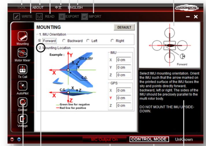

ich sehe gerade im posting nr. 82 von "rolle" seine GPS mountings für Z +16. Ist das richtig, wenn GPS über dem C.G. liegt? Ich dachte das ist negativ? oder liege ich falsch? Dann muß ich meinen Z-Wert ändern.

was den CG Wert angeht. laut tool ist roter Pfeil positiv und grün negativ. ich verstehe das so, dass ein Z Wert über dem Schwerpunkt dann +(x) ist. mein IMU sitzt am Ende der Centerplate in Richtung Ausleger 1 - also demnachauch positiv... ist das falsch?

Ich hab nur pitch/roll/yaw auf der Funke. Ich kann nun stufenlos zwischen 100% und 200% sliden.
Die Vertical Einstellung hab ich weiterhin auf 100% und die Attitude Gains ebenfalls. Als nächstes schließ ich dann die Motoren ohne Props an und teste ob alles soweit noch in Ordnung ist.

Habs übersehen Werner hat recht. Der Z Wert sollte negtiv sein, bzw. wenn die Einheit IMU/GPS über den COG liegt ist es ein negativer Wert. Alles was in die grüne Linie fällt ist ein negativer Wert. Also wenn z.B. GPS über dem Schwerpunkt des copter liegt habe ich die grüne Linie und es ist ein negativer Wert.
Ist jetzt nicht so dramatisch hätte beim GPS hold vielleicht zu einen minimalen Kreisen geführt. Aber auch bezogen auf die IMU und nicht nur Z sondern auch X und Y, alles was in den grünen Bereicht fällt ist ein negativer Wert. Besser ist es wenn die alles 100% stimmt muss aber ehrlich sagen das ich schon 5 cm off war und keinen Unterschied gemerkt habe. Bzw. die Werte die du hattest rolle haben sicher nicht zum flippen geführt.

Nur zur Erklärung COG hat nicht mit Copter Mitte zu tun ausser die copter Mitte ist auch gleich COG ( schwerpunkt-mitte oder wie immer in deutsch).

dass der center of gravity (CG) nicht unbedingt die Mitte des Kopters sein muss ist mir klar. Wie gesagt: bin ja schon lange genug RC Pilot :)
Im Video liegt er halt schonmal in der Koptermitte weshalb der Test an den Auslegern funktioniert. Wäre er aber nicht perfekt in der Mitte - wo halte ich den Kopter dann?
Dasselbe gilt für die Z Achse. Im Moment hab ich keinen Halter und keine kamera weshalb der CG wahrscheinlich oberhalb der Centerplate liegt.
Eigentlich kann man da ja nur annähernd einen Wert eingeben.

Mach dir wegen dem z wert nicht so viel Sorgen also auf Null oder leicht im Plus, wie gesagt habe schon Werte drinnen gehabt die um die 5 cm falsch waren und nach der Korrektur habe ich keine Veränderung gemerkt. Japp kleinere props bin ich voll dafür wenn du noch 11 x 5 graupner hast würde ich sogar die verwenden.

mach wirklich mal Konservative wenn kein Gewicht dran ist kleine probs und 4s ist ein guter Ansatz. Wie gessagt die gains werden um einiges härter interpretiert mit 5s oder 6s statt mit 4s, höhere gains oder höheres interpretiert ist dann gleich wieder höheres Standgas beim motoren an

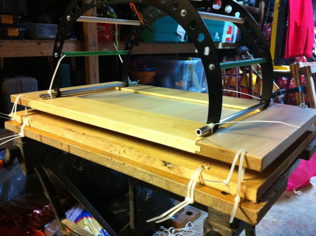

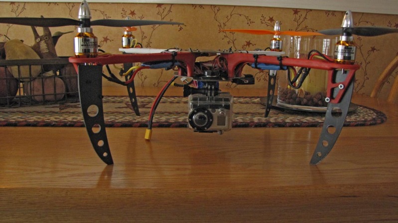

Rolle, I made a test bed for my first flight, 2 pieces of wood and some foam between so that the top piece of wood could move. This way I was sure all the controls worked, before I flew outside...
Gunter.
