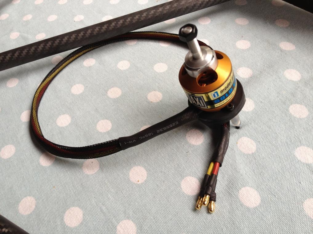

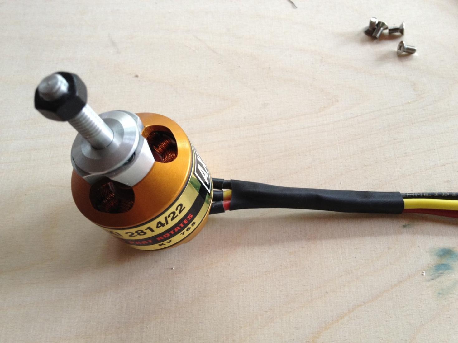

Los soll es mit dem Anbau der Motoren gehen.
Ich habe AXI 2814/22 mit extra langen Kabeln in der Gold Edition ausgewählt. Die Kabellage soll gut sortiert, aufgeräumt und geschützt verbaut werden.

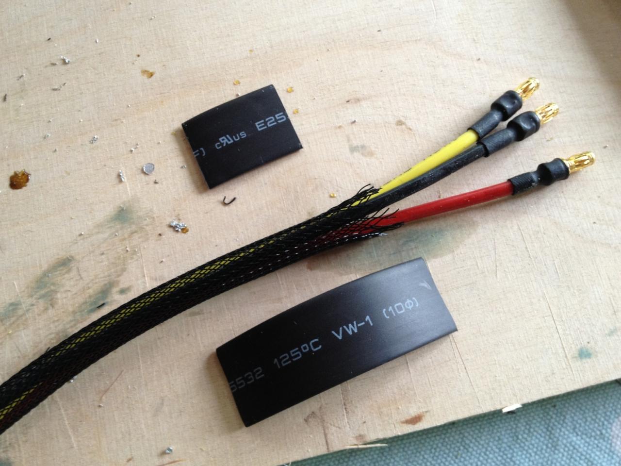

Dazu wird erst einmal das Kabel am Motor mit Schrumpfschlauch geschützt, da es nah an den scharfen Kanten der Carbonrohre eingeknickt wird.

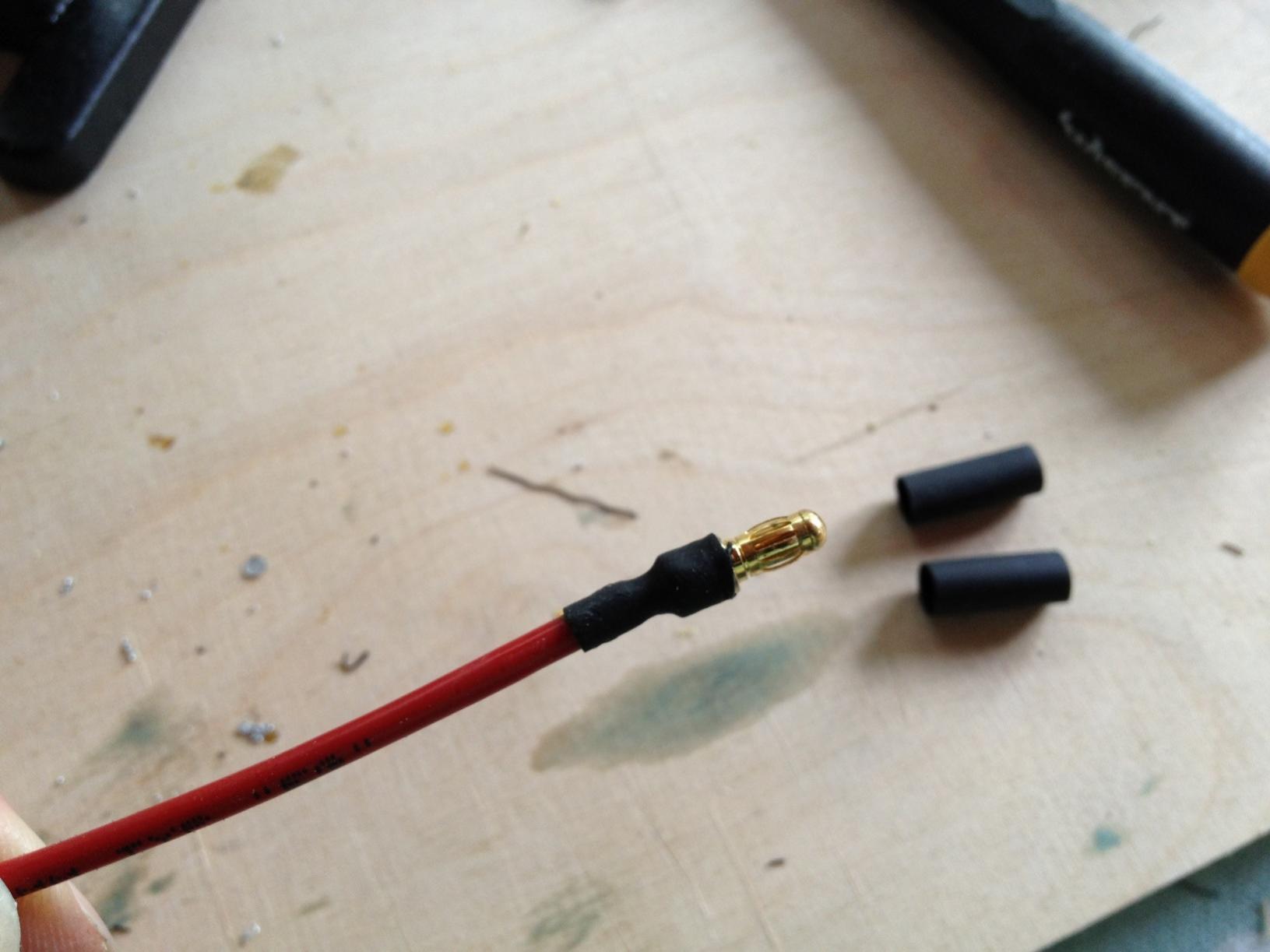

Jetzt werden die Anschlüsse für die Regler angelötet und eingeschrumpft.
Wenn alle drei Leitungen fertig sind, verpacke ich sie noch zusätzlich in Gewebeschlauch und schrumpfe die enden ein.
Gut verpackt kann den Kabeln nichts mehr passieren und alles ist super sauber zu verbauen. Ein aufgeräumter Aufbau hilft immer!!!:nevreness:

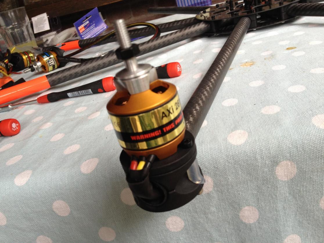

Für die Motorhalterung habe ich mir, noch als dämpfendes Distanzstück, aus Benzinleitung kleine Stücke geschnitten.
Das ganze Spiel acht mal und die Motoren sind abgehakt.

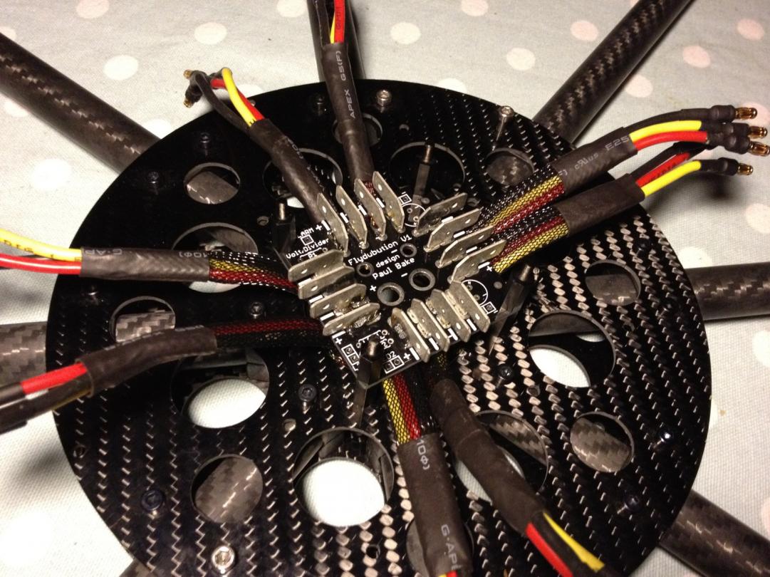

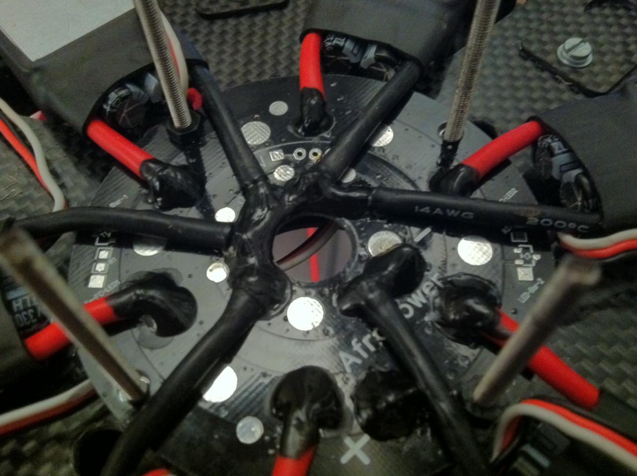

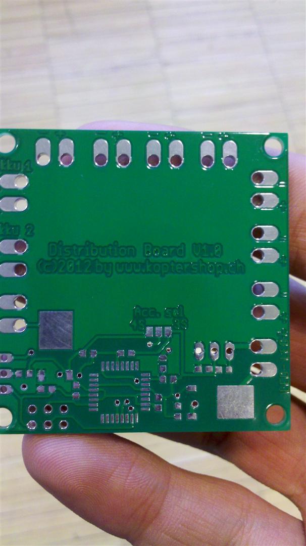

So schnell kann es gehen und hier kommt der erste Teil zur Stromversorgung.
Nach langen Überlegungen habe ich mich für ein Powerboard entschieden, da es eine gute Organisierung zulässt und
man die Übersicht behält.
Die Entscheidung viel auf ein Board von Flyduino (Paul Bake) Ich hoffe das es das aushält was es verspricht. Leider gibt es
zu diesem Bauteil auch keine Anleitung, Hinweise oder Tipps vom Hersteller.

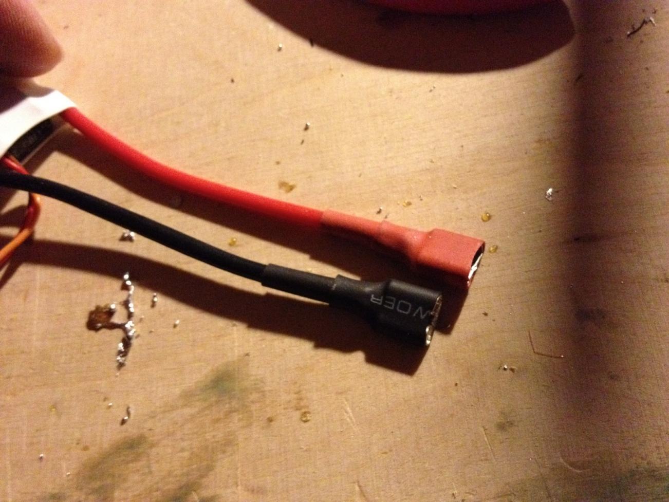

Ich habe mich entschieden die ESC´s mit Steckverbindungen 6,3 mm (auch bei Paul erhältlich) anzuschließen.
Die Gegenstücke an die ESC gesteckt, zur Sicherheit verlötet und eingeschrumpft.
Da ich zwei 4S Lipo´s a 5300 parallel anschließen möchte, nutze ich statt eines Y Kabels, jeweils ein plus und Minus Kabel mit xt60 Steckern.
Das Powerbord hat mittig gelegene Anschlussmöglichkeiten für die Stromquelle. 2 mal für Kabel bis 6mm Kupfer und 2 mal bis 3mm Kupfer.
Da ich zur Sicherheit 6mm nutze ist es sehr frickelig die Kabel anzulöten und ich hoffe auch auf keine kalten Lötstellen.
So sieht das Kunstwerk dann auf dem Okto mit den Motorenkabeln aus.
Akku Zuleitung ist hier noch nicht angelötet und jetzt muss ich mir erst mal Gedanken dazu machen wie ich die ESC positioniere und so aufgehabt das jeder einzelne gut
zu kühlen ist.
Freue mich über eure Tipps und Tricks sowie Anregungen!!!
BorisS
Ist schon sehr viel Kontaktfläche die frei liegen wird ?/!. Würde nachträglich das board mit liquid Tape bearbeiten nur um sicher zu gehen. Eine lose Schraube oder irgend ein Teil was sich selbständig macht und einen auf das Board rutsch und du hast einen Kurzen.
Lg
Boris
Sehr gute Idee! Ich bin mir noch nicht sicher ob ich und wo ich an dem Board die Stromversorgung für die WKM, Sender und 2 LED strips anbringe.
Kennt jemand das Powerborad und kann mir sagen wie man es am besten macht?
BorisS
4s passt dafür findest du LEDS die du direkt dran Löten kannst an die Distribution. Ich lasse meine LEDs auch direkt von 4s speisen ohne Probleme. Werden ein bisschen heiss aber mit dem Flugwind passt es wieder. Die PMU von WKM kannst du auch direkt an das Distribution board löten.
LEDS direkt and die LED ausgänge und die PMU mittleren kleineren Löcher, die größeren für den Lipo. PMU kann bis 6s etc.
Power Consumption: MAX 5W (0.9A@5V, 0.7A@5.8V,0.5A@7.4V,0.4A@8V)
also kannst es auch an die kleineren Auslässe seitlich löten, auch wenn du den BEC der PMU für was verwendest sehr viel wird da nie drüber laufen.
Gimbal Servos wenn würde ich eh über einen separaten BEC laufen lassen.
Lg
Boris
Ich habe an den beiden großen und etwas kleineren die Lipos dran. (Empfehlung von Paul um kein Y Kabel zu nutzen) Was ist denn der Unterschied zwischen den Ausgängen unten rechts in eckiger Umrandung und der im Kreis? Was macht der Volt.Divider 1 und 2? Warum gibt es zwei mal LED 1 und zwei mal LED 2? Was ist der Unterschied?
Thanks und LG
Marcel
BorisS
hmmm das musst du den Paul fragen aber mit dem Multimeter dran und testen. Ohne Bestückung am Board gibt's nur zwei Möglichkeiten entweder fliest Strom oder nicht.
Lg
Boris

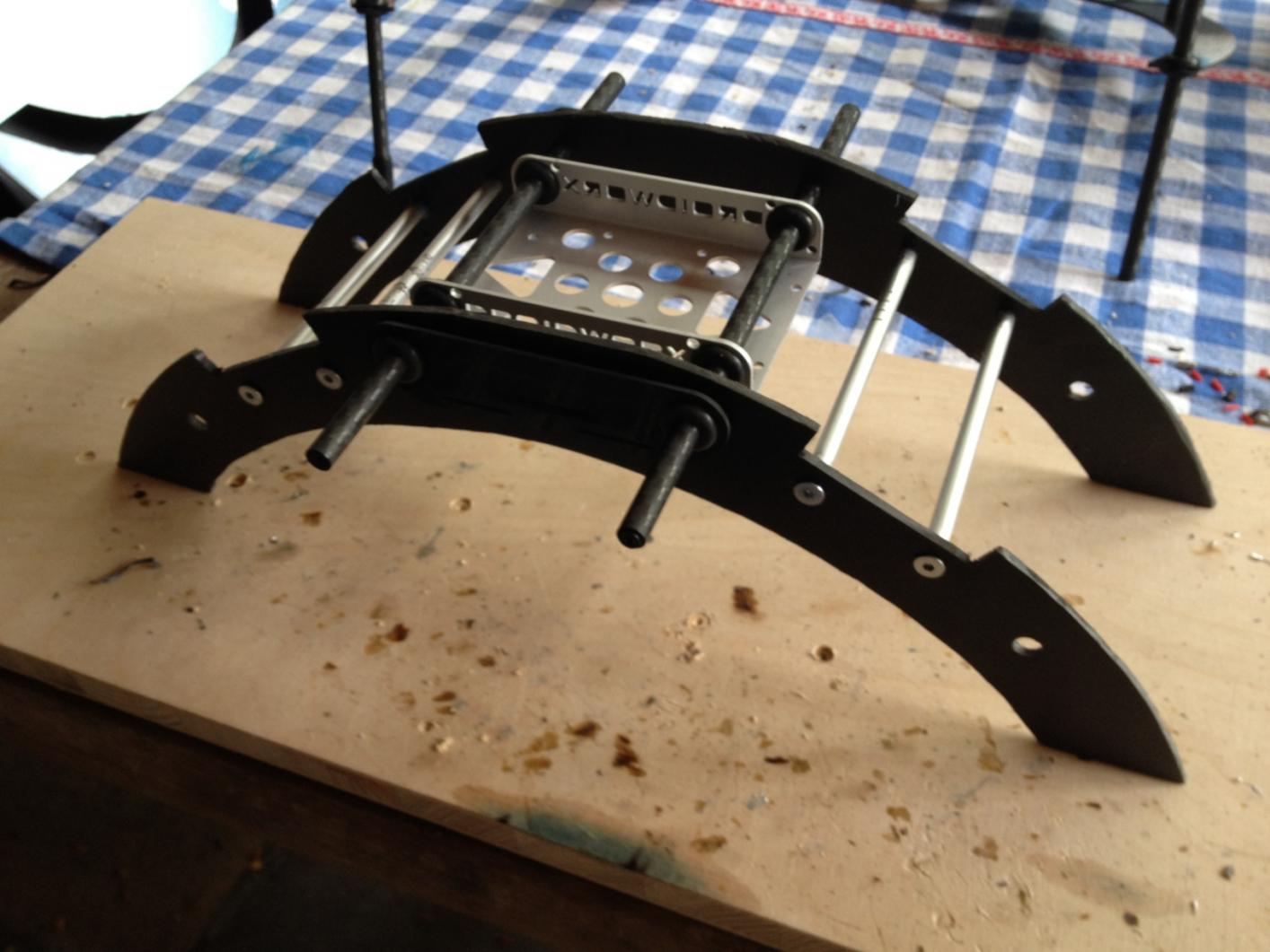

Ich benötige zwei Akkus am Okta, aber es gibt nicht wirklich eine Halterung im Konzept. Somit habe ich dieses wunderbare
Protex benutzt und 4 Aluröhrchen und mir eine Halterung selbst gefräst.
View attachment 4506View attachment 4507
Ich habe mir einfach eine Seite vom Landegestell genommen und die Form kopiert. Aufgezeichnet, Ausgeschnitten (gefräst) und ab ins Gestell eingebaut!
Somit sind zwei Akkus angebracht und auch noch genügend Platz für die Halterung des AV200
juhu und dann kommt später noch die Hochzeit!
